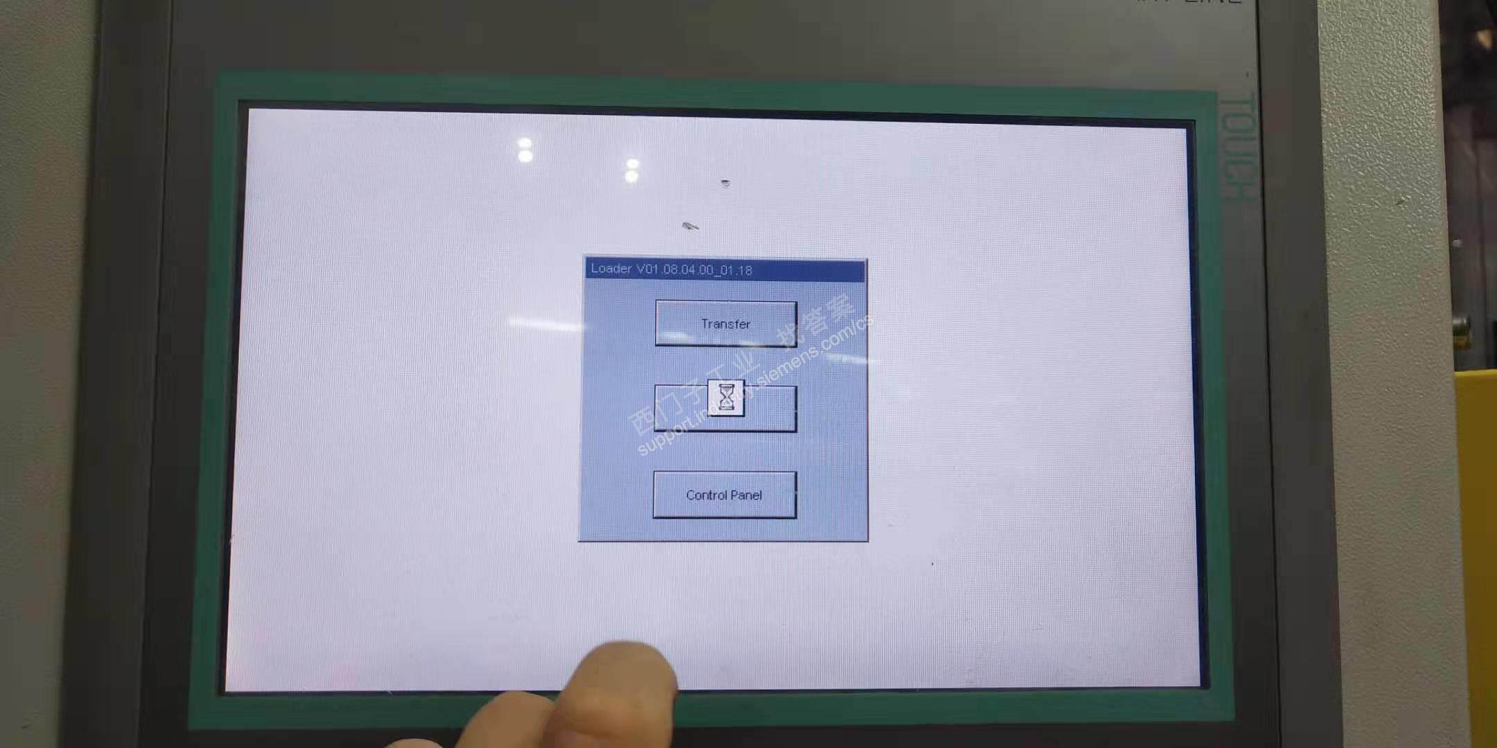

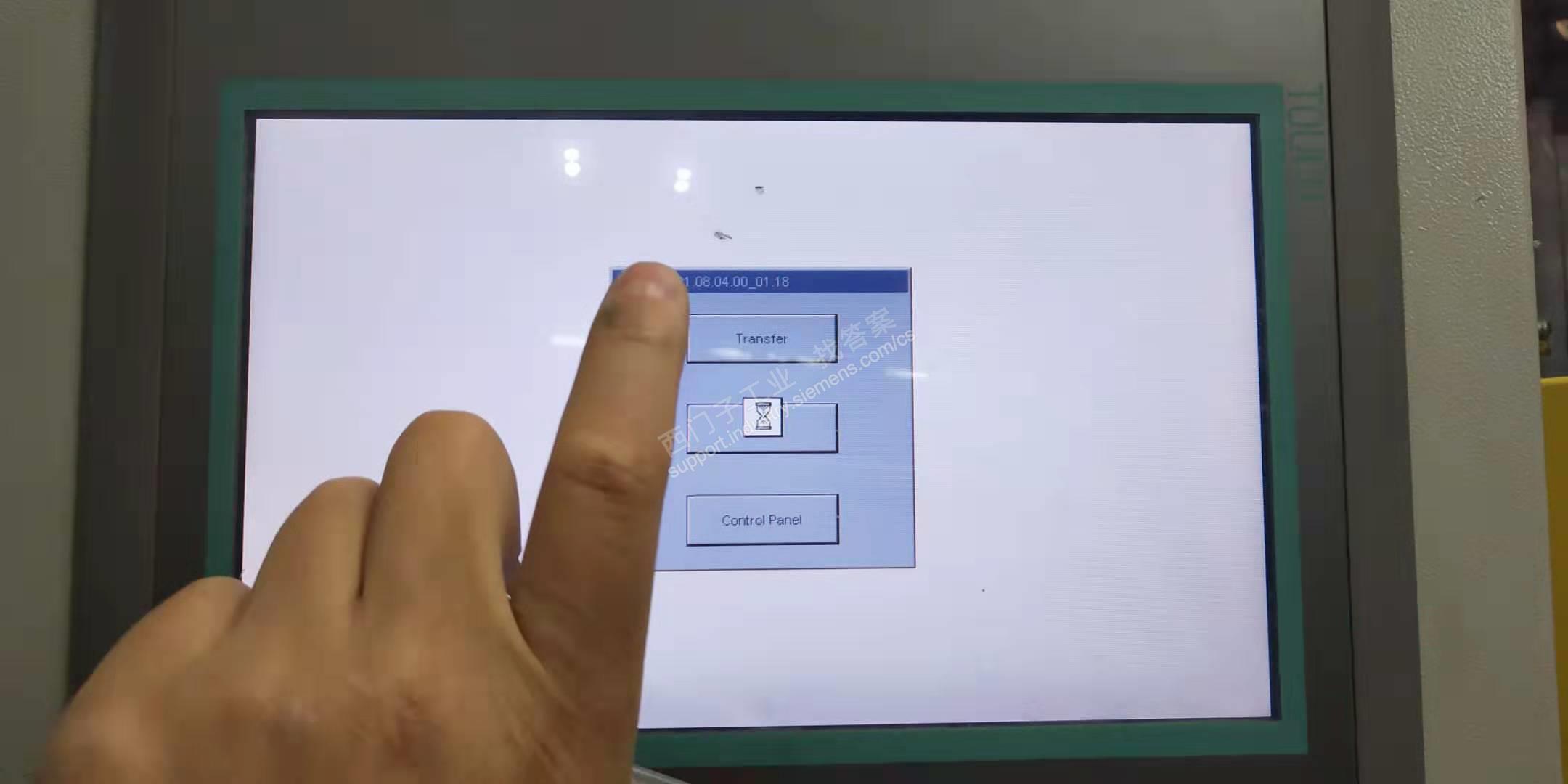

如果实在不行的话可以考虑恢复出厂设置。设置方法:
1.ProSave 软件
PC与HMI之间通过ProSave软件可实现以下功能:
备份/恢复HMI数据
更新操作系统
恢复出场设置
下载链接:https://www.industry.siemens.com.cn/automation/cn/zh/human-machine-interface/operatorinterfaces/smart-line/Pages/software.aspx
U盘系统恢复功能
通过该功能,可将Smart Line V3精彩面板复位为出厂设置
操作方法:
