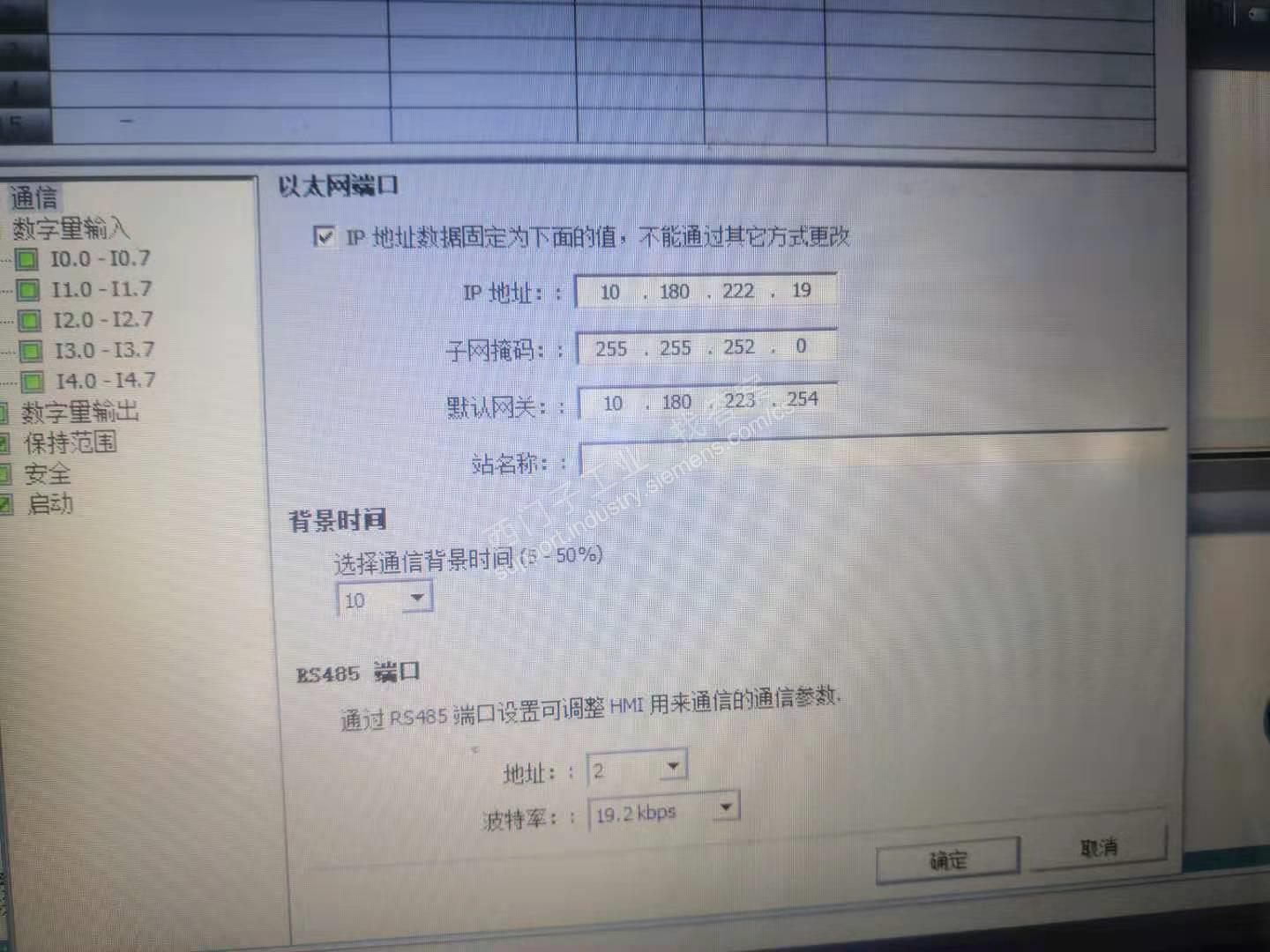

保证触摸屏和plc的ip在同一网段就可以
可以电脑分别ping一下触摸屏和plc,都能ping通说明应该没问题
