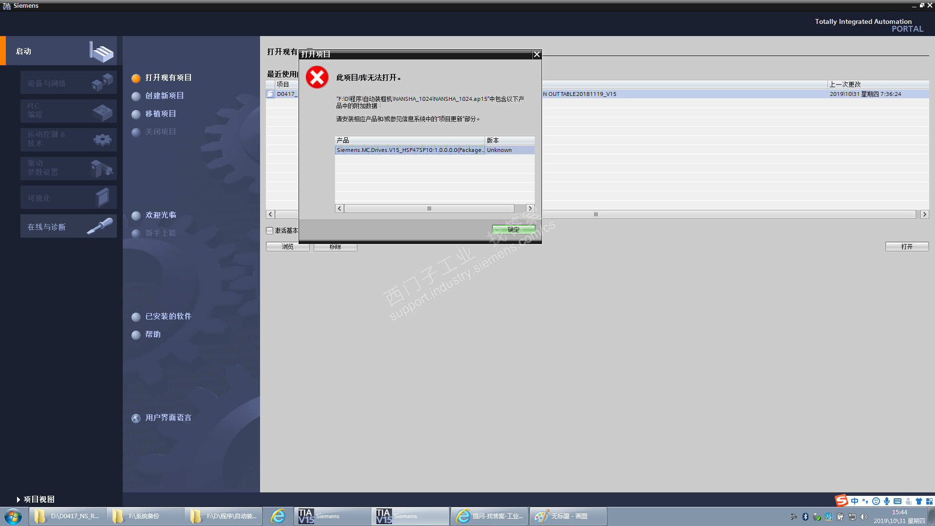

转帖1、打开。博图---帮助---已安装的软件---检查更新,等会儿把能更新的都更新下,或者把HSP47SP10挑出来更新下~
https://support.industry.siemens.com/cs/document/72341852/%E9%9D%A2%E5%90%91-tia-portal-%E4%B8%AD%E7%A1%AC%E4%BB%B6%E7%9B%AE%E5%BD%95%E7%9A%84%E6%94%AF%E6%8C%81%E5%8C%85-(hsp)?dti=0&lc=zh-CN
下载V15的硬件支持包,安装下~
转帖2、缺少HSP,但是硬件支持包里没有HSP47SP10这个包,你直接安装startdrive吧,不知道你都组态了什么硬件,只能先安装startdrive先试试。
Startdrive V15下载地址:
https://support.industry.siemens.com/cs/document/109754382/sinamics-startdrive-v15?dti=0&lc=en-CN
直接装SINAMICS Startdrive V15 Update 4
转帖3、https://support.industry.siemens.com/cs/document/72341852/support-packages-for-the-hardware-catalog-in-the-tia-portal-(hsp)?dti=0&lc=en-CN
更新包下载地址
如何在 STEP 7 (TIA Portal) 中更新硬件目录?
https://support.industry.siemens.com/cs/document/54163658/%E5%A6%82%E4%BD%95%E5%9C%A8-step-7-(tia-portal)-%E4%B8%AD%E6%9B%B4%E6%96%B0%E7%A1%AC%E4%BB%B6%E7%9B%AE%E5%BD%95%EF%BC%9F?dti=0&lc=zh-CN
