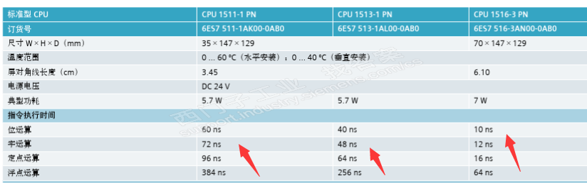

最适合的,就是1500带ET200 SP
要想省钱,1200带也行。性能不如1500而已。

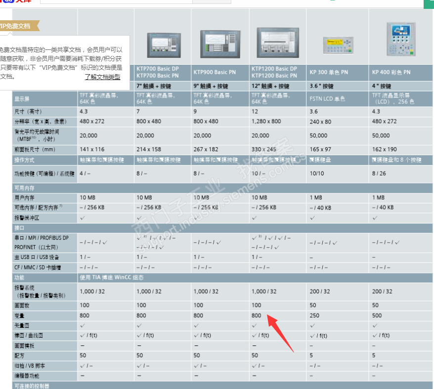

精致屏TP系列比较贵,你想买便宜的,可以KTP系列
此答案已完善。1500主机,下可以带31个机架。但,你这么多点,用最低款1511,程序多了,可能会卡。如果,你带从站,而不是所有模块在一耳光地方,还是ET200SP适合你。一个主站1500,其他分站ET200SP,主从站只需要网线连接。
触摸屏,TP12寸,大概9342元,带2048个变量,KTP12寸,带变量800个。你看着选
