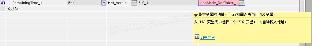

我在博途V15的HMI中创建一个变量时,选择PLC地址后地址处显示红色,且提示“运行期间无法访问PLC变量”,我选择其它PLC地址是可以的,唯独选择这个地址是这样,这是怎么回事?
问题补充:
我是离线操作的,根本没有和PLC连接。我的软件是博途V15,HMI型号是TP1500 Comfort。很奇怪啊,以前从来没有遇上过这种问题。

如果条件允许,可以先将PLC打到STOP模式,再试试。
这个变量是干什么用的?
HMI是WINCC Pro版本的吗?如果是的话,那取消激活再试试呢?
补充:
那触摸屏项目有没有仿真运行啊?
不行重启一下计算机再试试还有这个问题没
这个变量应该是不可访问的系统变量吧!
