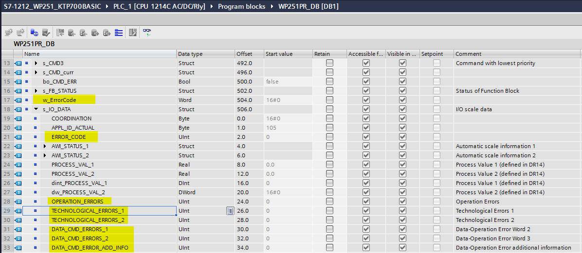

w_ErrorCode,一般这个错误代码对用户没有用途。
ERROR_CODE,是数据命令错误代码(Data command error number),可以在手册9.6.3章节查到。
OPERATION_ERRORS,是代表操作错误,为无符号整数格式,需要转换成二进制共16位,每一位都对应手册中的一种错误,依次顺排,参见手册9.6.1章节。
Bit0 =1000
Bit7=1007
Bit8=1102
Bit15=保留,没有定义。
TECHNOLOGICAL_ERRORS_1,是代表技术错误,为无符号整数格式,需要转换成二进制共16位,每一位都对应手册中的一种错误,依次顺排,参见手册9.6.2章节前16位。
Bit0 =2000
Bit7=2100
Bit8=2101
Bit15=2108
TECHNOLOGICAL_ERRORS_2,是代表技术错误,为无符号整数格式,需要转换成二进制共16位,每一位都对应手册中的一种错误,依次顺排,参见手册9.6.2章节后16位。
Bit0 =2109
Bit7=2116
Bit8=2117
Bit15=2099
DATA_CMD_ERRORS_1,是代表数据命令错误,为无符号整数格式,需要转换成二进制共16位,每一位都对应手册中的一种错误,依次顺排,参见手册9.6.3章节前16位。
Bit0 =5000
Bit7=6056
Bit8=7050
Bit15=7057
DATA_CMD_ERRORS_2,是代表数据命令错误,为无符号整数格式,需要转换成二进制共16位,每一位都对应手册中的一种错误,依次顺排,参见手册9.6.3章节后16位。
Bit0 =7058
Bit7=保留,没有定义。
Bit8=保留,没有定义。
Bit15=保留,没有定义。
DATA_CMD_ERROR_ADD_INFO,是代表数据命令错误的附加字符串,可以在手册9.6.3章节查到。
