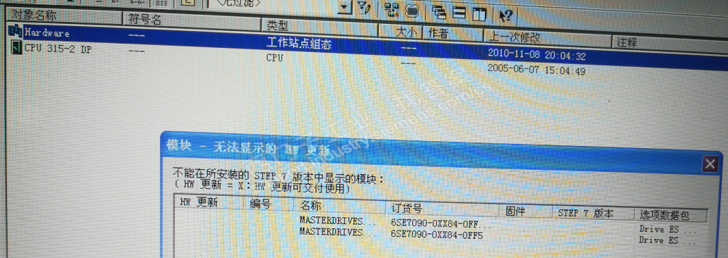

1、需要安装这三个软件啊,安装了就好了
2、里面有触摸屏项目,如果你用不到里面的触摸屏项目,那就不用安装protool
3、如果你只是看PLC程序的话,不安装也没事,也能在线监控和修改程序,但是不能下载硬件信息
driveES下载地址:
Drive ES v5.5
链接: https://pan.baidu.com/s/1Q4XN4xLw7BZwoyASUYAqEA
提取码: ih2g
SIMOTION地址:
SIMOTION SCOUT V5.3 SP1
链接:https://pan.baidu.com/s/1_UDQy-TlNoSj49zY630bLA
提取码:60ud
SCOUT_V5.2_SP1
链接:https://pan.baidu.com/s/1lt79jsP1jl876Gr9SIR89w
密码:9piy
SCOUT V5_1_HF1
链接:https://pan.baidu.com/s/1PK6_lKKpz-iex0wpHb0Jtw
密码:ad21
根据你的博图版本选择
