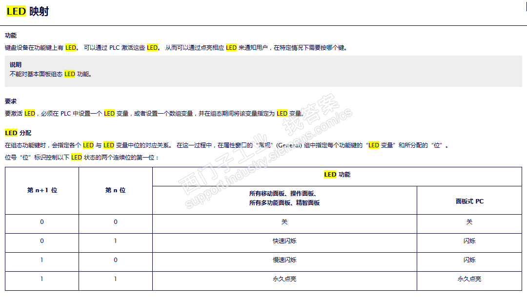

这个需要对按钮进行组态,同时也要组态LED灯的工作状态,下载后生效。
参考附图
SIMATIC HMI 精智面板-快速入门
https://support.industry.siemens.com/cs/document/50039548/教程“快速入门-simatic-hmi-精智面板”?dti=0&lc=zh-CN
