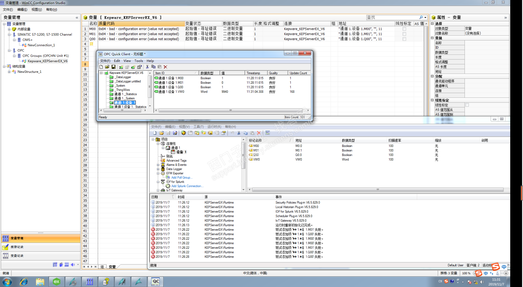

我在smart里面建的变量是VW0, 这个在kep里面建 的是一个字,wincc里面找不到字类型,只有16位无符号。
请问这里该怎么设置呢?
WORD对应WINCC 无符号16为数
可以通过浏览opc server自动添加变量,这样不会出错
为什么不用simatic net opc?
SIMATIC NET与S7-200 SMART 集成以太网口OPC 通信:
http://www.ad.siemens.com.cn/productportal/Prods/s7-200-smart-portal/200SmartTop/SmartSMS/018.html
