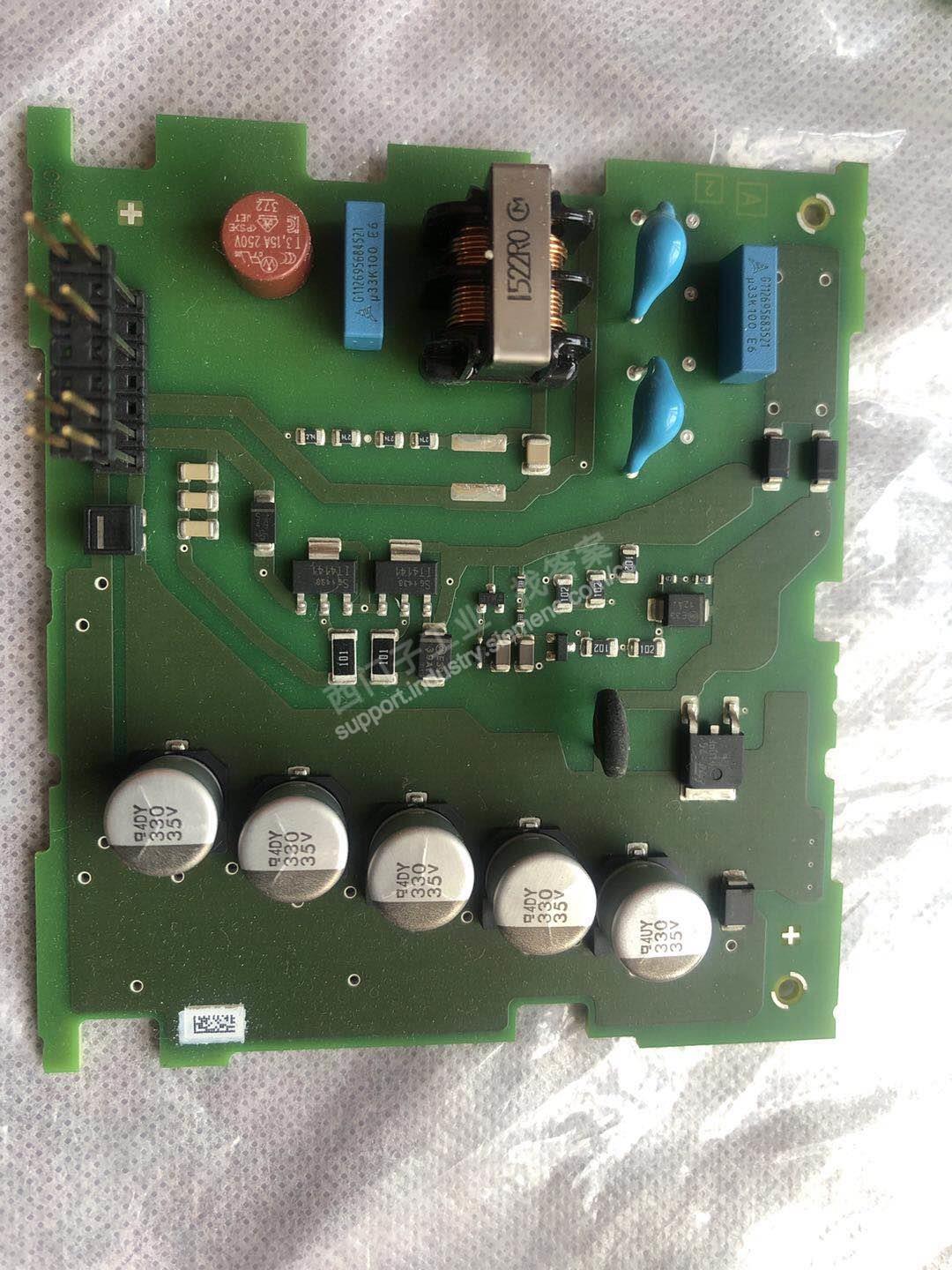

在保内?如果是,与供应商联系。
如果硬件在保外了,还是联系供应商,然后再确定下一步修复事宜。
补充问题回复:
如果自己想尝试着修理,那么,只能根据电源输入端子方向,给这块电源板上24V电源,根据电源流向一个元件一个元件是判断了。
3,15A熔断器是否存在开路,如果用万用表检测确实是开路了,那么,在更换前先检测回路是否存在短路的元件。

上一个星期天,同事打电话来说有一个s7-1214c报警plc电源驱动能力低的错误,该设备运行已经有7-8年,后来同事打开更换里面的47UF电容器修复的。
