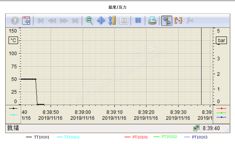

1、在打印的时候把工具栏给隐藏起来就好了啊
在画面外侧做个按钮实现工具栏里面的打印功能,然后再做个按钮控制工具栏的显示和隐藏
参考这个文档实现打印功能;
如何把 WinCC 报警控件的工具栏功能分配给外部按钮?
https://support.industry.siemens.com/cs/cn/zh/view/11769423
使用控件的ToolbarVisible 属性,控制工具栏的显示和隐藏,属性等于1的时候显示,等于0的时候隐藏
