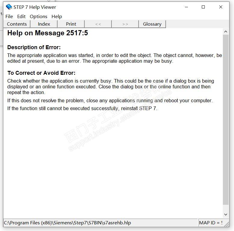

看下进程管理有没有s7sclapx.exe,杀掉此进程,然后尝试重新打开
或者试试从"开始"下step7-----S7-SCL - Programming S7 Blocks,能不能运行SCL程序
