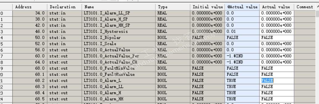

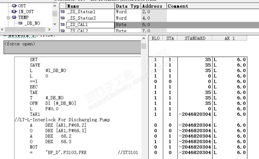

1、 A DBX [AR1,P#68.2] O DBX [AR1,P#68.3] 这两个地址读出来是0,0,用直接地址 A DBX 68.2 O DBX 68.3读出来是1,1,实际上也是1,1;这是为什么?
你的指令用错了,应该为:
L P#0.0 //初始读指针
LAR1 //将 P#0.0装入AR1中
不应使用TAR1,TAR1是将AR1中的内容送至累加器1中。从你截图中即可看出AR1中的内容始终为6.0,以至于指针寻址的数据不是你所要的。
