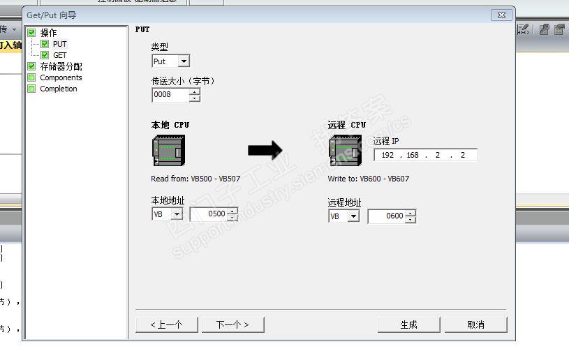

主要是要理解通讯传的是数据,以及数据怎样组织怎样用的问题。
就以你的右图为例,是把主站 VB500 这一个字节写到远程站的 VB600
就以这一个传送字节为例,比如控制规划如下
主站的 V500.0 启动按钮,控制远程站的 Q0.1启动;
主站的 V500.1 停止按钮,控制远程站的 Q0.1停止;
则只要主站这边不管用 HMI 还是程序逻辑使得 V500.0 为 1 了,则远程站 V600.0 就是1,反之主站这边 V500.0 为 0,则远程站 V600.0 也时0
同理,远程站的 V600.1 受主站 V500.1 控制。
依次类推,远程站的 V600.2-V600.7 对应的就是主站的 V500.2-V500.7
那远程站那边只写这样的启保停程序即可:
用的变量都是远程站的。
V600.0 作为启动按钮、V600.1 作为停止按钮,Q0.1 输出,用这三个做一个启保停逻辑。则相当于主站的 V500.0、V500.1 控制了远程站的 Q0.1;
