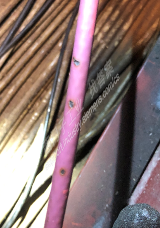

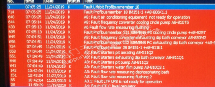

突然有很多设备不正常主要检查以下两点:
1.线路断路:拆开所有设备的DP头,量一下两线之间的电阻是否正常,线对地,线对屏蔽线的绝缘是否正常。因为电缆有破损或被老鼠咬断的可能性。
2.线路短路:拆开所有设备的DP头,然后一个一个设备的接回去,在接回去的过程中在线监测PLCDP通讯是否能够恢复,同时使用万用表直流档监测AB间的电压,看看是否有设备接上后电压波动异常或通讯中断异常从而锁定故障点。
类似你这种严重的问题应该比较好查,怕就怕那些偶尔瞬断的问题很难锁定问题点。
