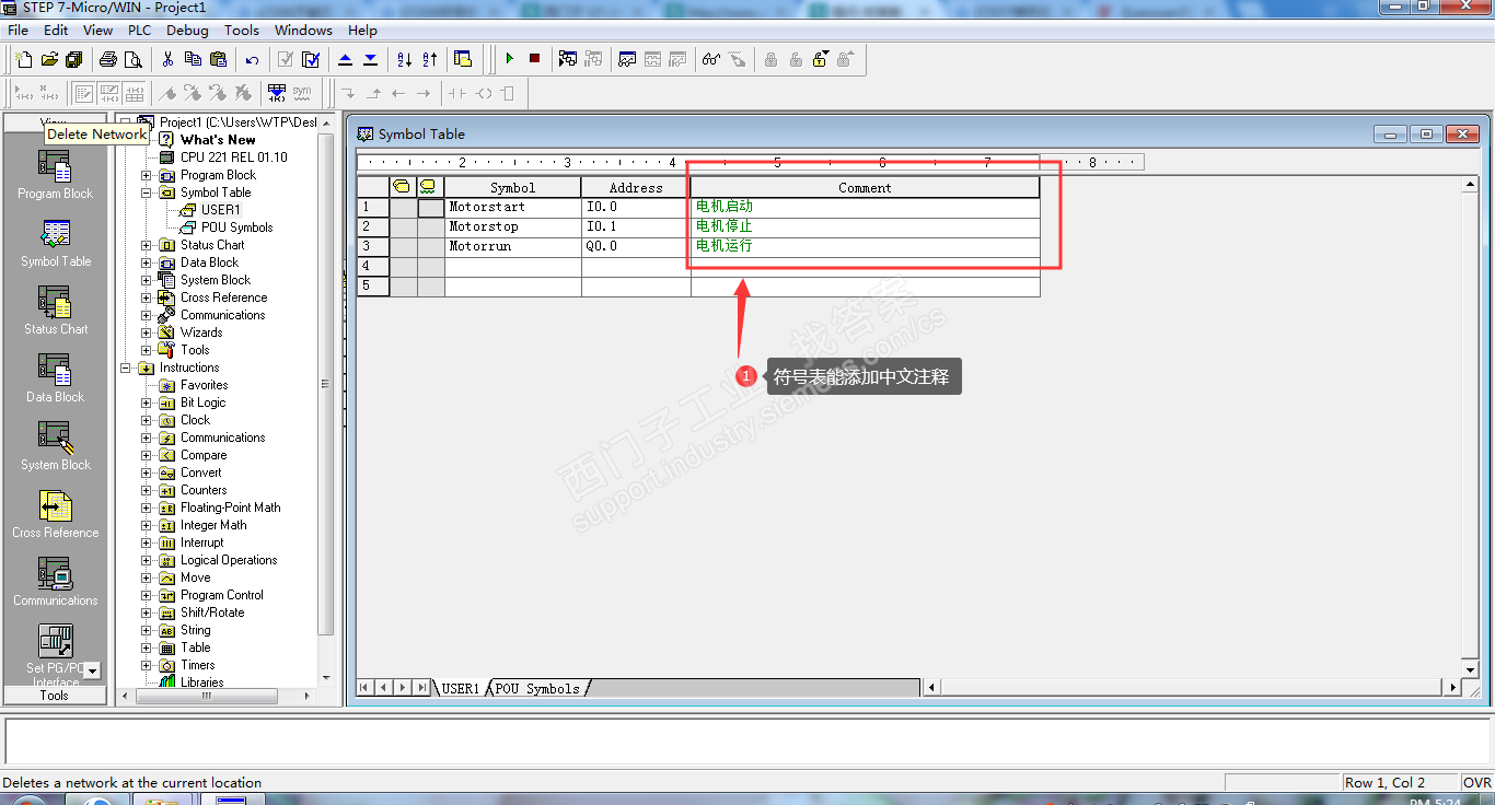

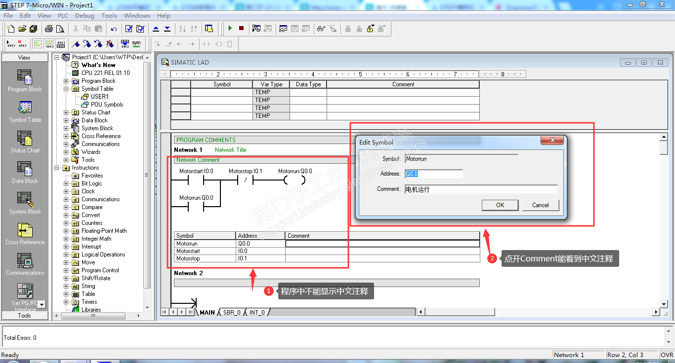

先定义符号表,再编程,符号名称可以是中文
按下面的方法将 STEP 7-Micro/WIN 改成中文版
http://www.ad.siemens.com.cn/productportal/Prods/s7-200-portal/MicroPower2013/s7-200/microwin/installation_and_update/chinese.htm
另外在英文版中也可以的,如图
关于符号表的内容
http://www.ad.siemens.com.cn/productportal/prods/s7-200-portal/micropower2013/smart%20sms/042.html
