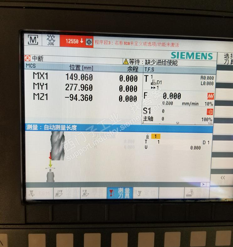

你使用的是系统自带的测量长度-手动长度,还是自己编辑的对刀仪程序在对刀呢?
如果是系统自带的,应该是轴移动到需要的高度,直接设置长度就行
如果是自己编辑的对刀仪程序自动对刀,应该是对刀仪的程序有问题,建议你找系统厂家要相关的程序也行的,或者你发邮箱给我,我发给你一个样例也行,但是你实际的对刀仪是怎么使用的可能需要根据对刀仪的使用在修改程序,所以为了防止出错,建议最好是找系统厂家过去协助你一下

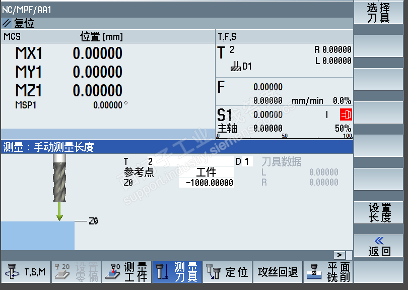

图片是系统自带的手动长度对刀
你可以把数据包发给我,我给你测试一下,需要ARC的数据包,就是插上U盘,CTRL+ALT+C就会以当前的时间自动备份一个数据包在U盘中,然后你发给我可以帮你测试一下,邮箱是:huihong.xiao@siemens.com
