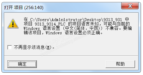

1、参考:
如何打开非本地系统语言下创建的STEP 7 v5.x项目
https://support.industry.siemens.com/cs/cn/zh/view/73608398
2、将一个中文环境下生成的项目中的Global文件夹复制到你的项目中的同名目录下替换即可!
3、把项目下的global文件夹下language用记事本打开,把第一行改成非零数即可用任何语言打开。
