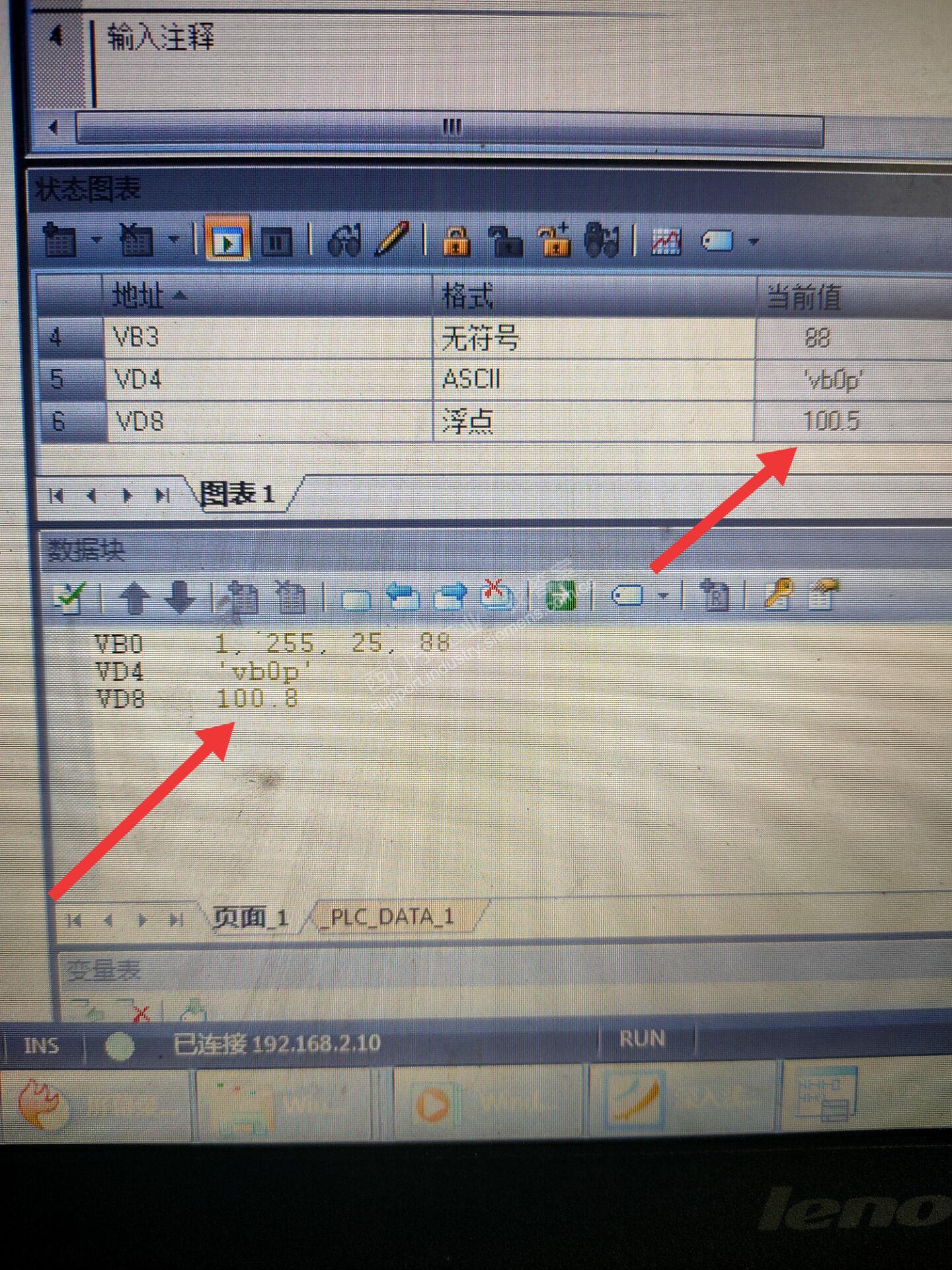

没有看到你的程序,很难找出你的问题在哪里。你看一下smart200数据块的使用视屏,看你能不能通过看视屏解决问题。
http://www.ad.siemens.com.cn/service/elearning/Course/1025.html
补充问题回答:
你VD8的地址是否有占用过,或是VD8在其他地方被赋值。你用VD12试一下,写浮点数进去后看监控结果和写入的结果是否一致。
