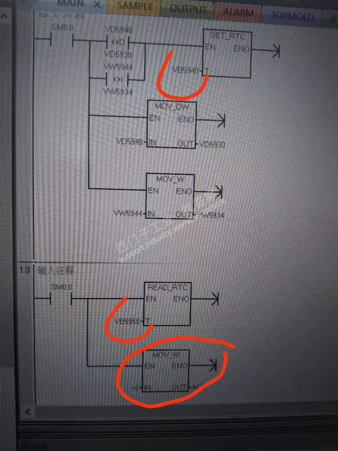

有问题吗?
这正常啊!
设置的日期,占用8字节 设置在VB5940
读出来的日期也占用8字节存储在 VB5950
中间是10个字节,只要不重叠就可以。
问题补充:
AC0是累加器,累加器是可以象存储器一样使用的读写设备。例如,可以用它来向子程序传递参数,也可以从子程序
返回参数,以及用来存储计算的中间结果。smart200提供4个32位累加器(AC0、AC1、AC2和AC3)。
这里只是一个赋值初始化过程,程序后续用到AC0,会赋值新值进行预算。
