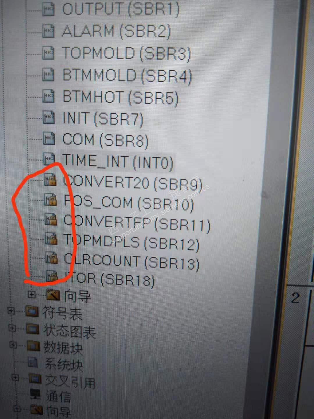

前2张是加密的子程序,第3张是调用子程序的图片
子程序可以在主程序中调用,也可以被其他子程序调用
你图中加密的子程序,是为了实现某个功能做的,类似300PLC的函数FC,比如转换子程序等等,此类子程序使用接口参数,调用时把实参赋值给子程序接口参数,子程序执行时接口参数把实参在子程序中运算,输出运算结果和逻辑结果即可。
