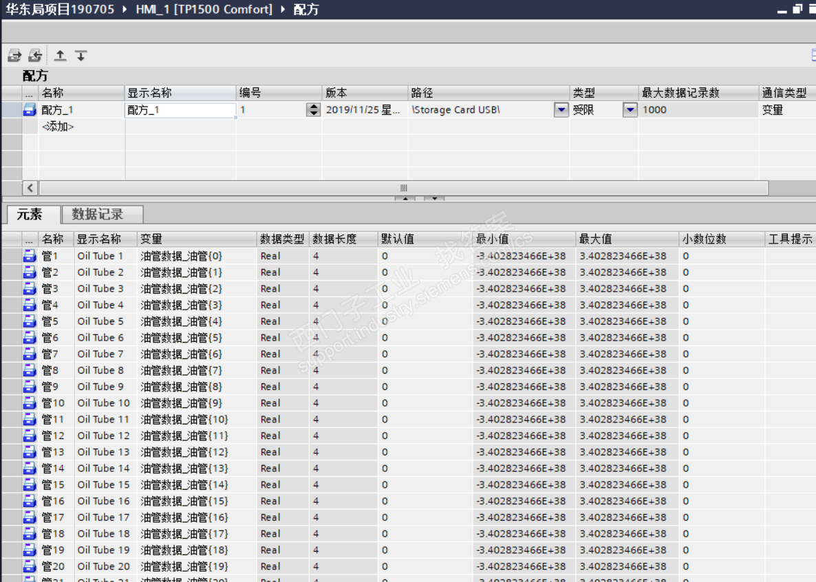

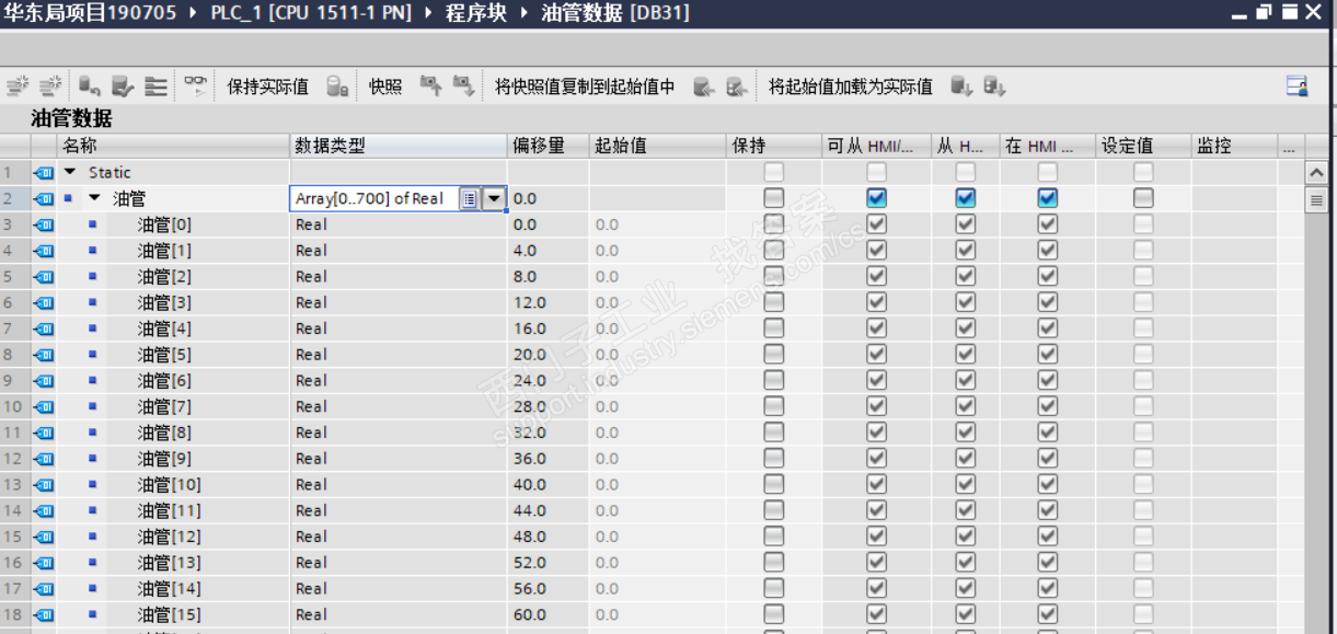

1、在触摸屏里面创建了所有的变量,然后用脚本把数据写到excel里面
参考:
如何使用 SIMATIC WinCC (TIA Portal) 在面板上通过脚本执行向文件中写数据和从文件中读数据的操作?
https://support.industry.siemens.com/cs/cn/zh/view/59604194
