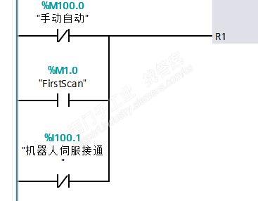

多次调用,fc,fb都可以做到,至于选哪个更合理,这得看你工艺需求以及你的编程习惯。功能上,应该都能实现。你理解了这2者的区别,自然也就知道自己该选哪个。
fc,不涉及到背景 数据块,占用空间小,尤其对于调用次数多的,空间方面是需要考虑的,但是因为没有背景块,内部的变量处理就要考虑好,很多是扫描过去就释放掉了,数据无法保持。
fb,内部编程更简单点,因为有了其独立的背景块,但是多长调用就需要考虑资源的问题。
博途,对于全局绝对地址前面都是带个“%”号的,而在fc或者fb里面,如果是本地变量前面是带“#”的。算是为了你方便区分吧。
我觉得用FB比较好
