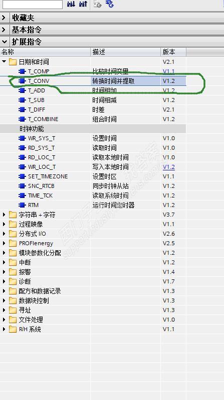

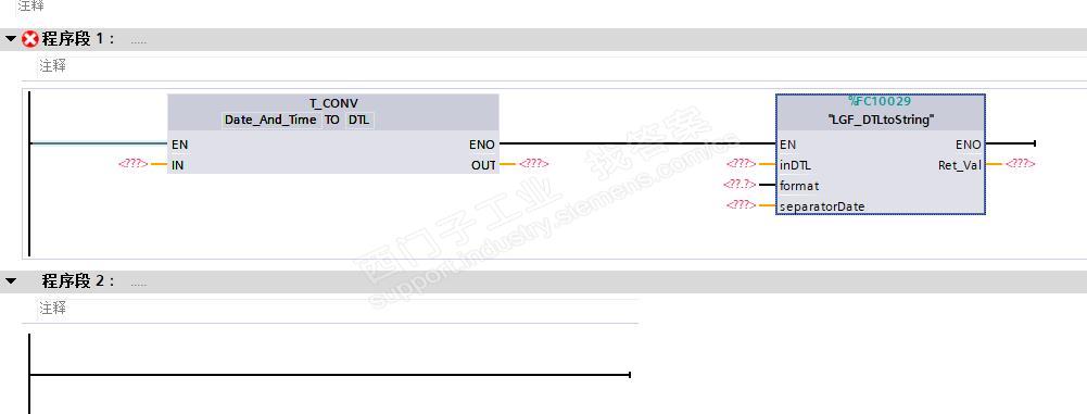

首先安装库文件
连接如下
https://support.industry.siemens.com/cs/cn/en/view/109479728
然后先用这个指令
T_CONV
实现DATE_AND_TIME到DTL的转换
然后再用库里面的指令
LGF_DTLtoString
实现
DTL到String的转换
即可完成任务
