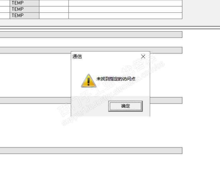

你应该是驱动没装好。
现在的新电脑,都是win10
s7 SP 9,smart,portal都是支持win10的
你试试这个办法,输入代码救救
链接:https://pan.baidu.com/s/1HSSSvbAZ7Tac8_OAKFWQuw
提取码:vufc

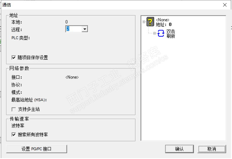

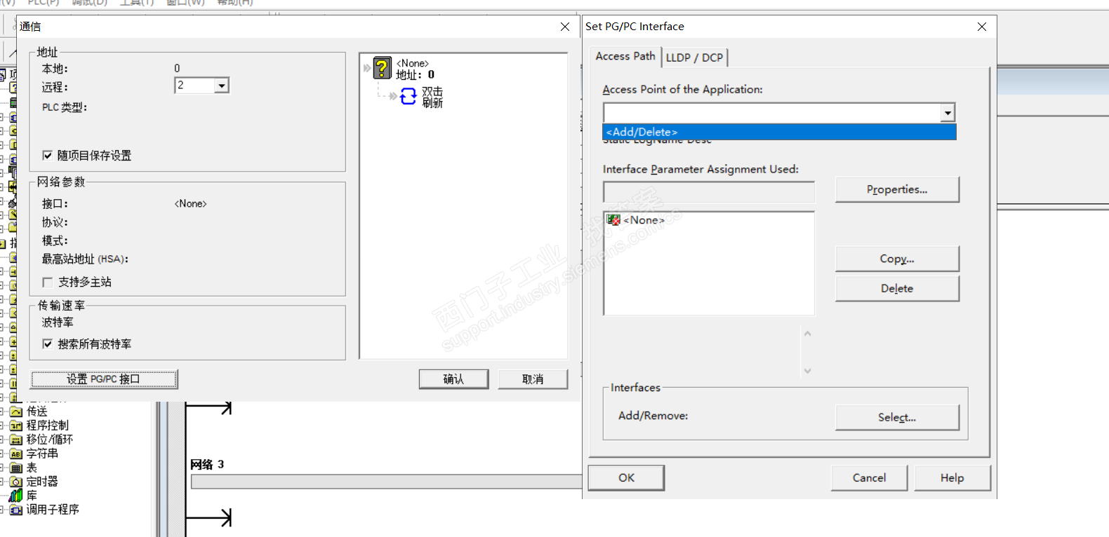

发现打开设置PG/PC接口,因此计算机不能与S7-200的CPU通讯,搜索查询资料确实是没有加载64为系统的PG/PC接口驱动,可以运行如下命令行解决。
"%CommonProgramFiles%\\Siemens\\Automation\\Simatic OAM\\bin\\s7epaImp64x.exe" -up?
建议直接新建一个TXT文本文档,将以上代码复制到文档中保存,文件后缀名修改为.bat,然后双击运行即可。
SP9就可以在WIN10里面安装运行
不过刚安装之后,通讯端口设置可能不正常,需要运行一条指令:
关闭所有西门子软件,然后开始菜单->运行(或按快捷键WIN+R),输入:
试试. 可能需要等几分钟,如果输入长时间没反应,重启电脑,然后再重新运行
同时感谢不知名的前辈,提供了上述的办法,使我在3、4年就在WIN10安装使用SP9.
