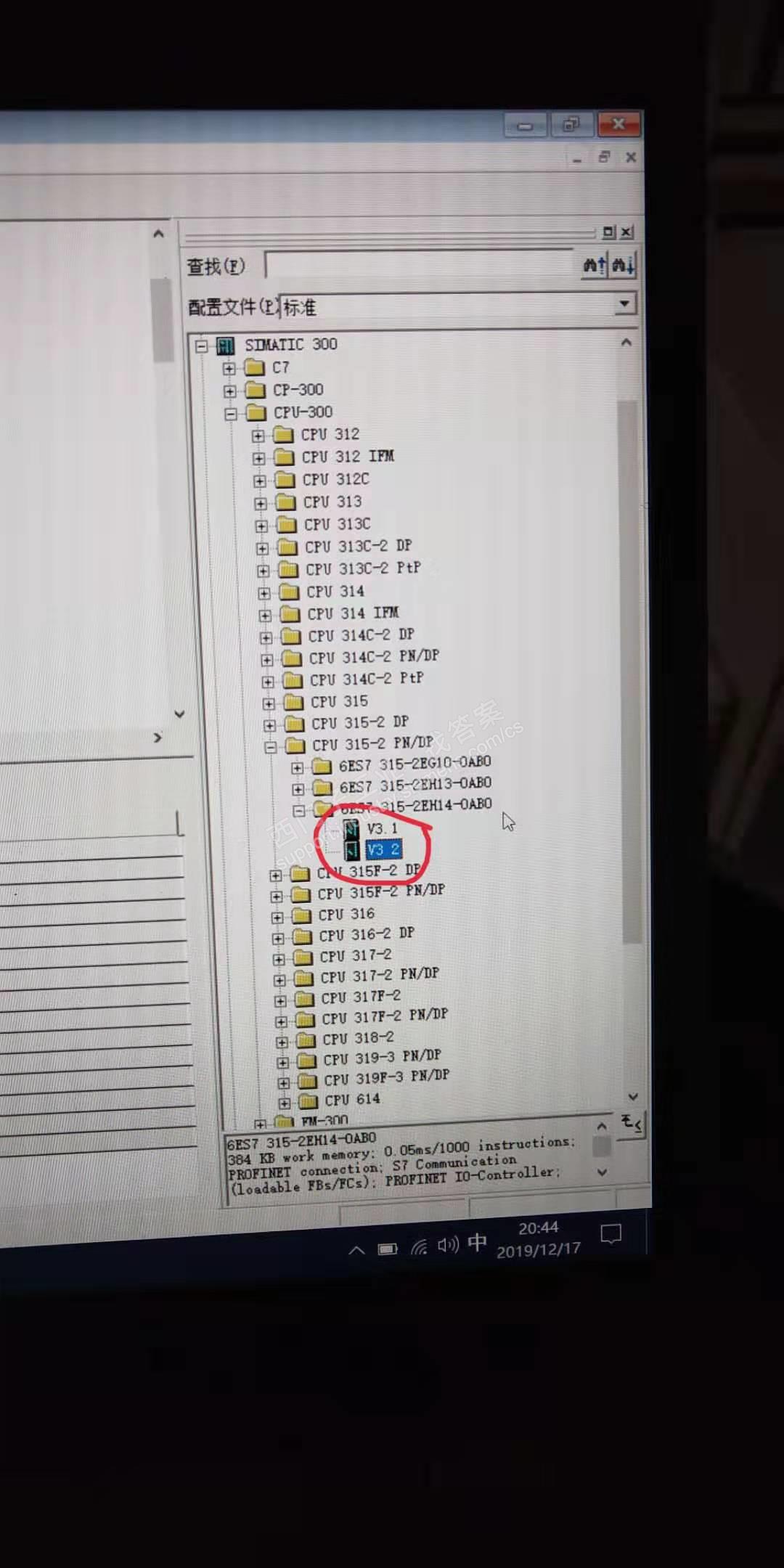

1、step7编程软件的版本太低,所以是离线(组态)CPU的固件还是只能最高选择3.2的版本。可以使用 STEP 7 V5.3 或更高版本在线更新固件。
《CPU 315-2 PN/DP (6ES7315-2EH14-0AB0) 固件更新》
https://support.industry.siemens.com/cs/document/40360647/cpu-315-2-pn-dp-(6es7315-2eh14-0ab0)-固件更新?dti=0&lc=zh-CN
2、cpu降级,可以安装离线包
《用于 S7-300 CPU 315(F)-2 PN/DP 和 317(F)-2 PN/DP 的新固件版本 V3.2》
https://support.industry.siemens.com/cs/document/46119963/用于-s7-300-cpu-315(f)-2-pn-dp-和-317(f)-2-pn-dp-的新固件版本-v3-2?dti=0&lc=zh-CN
