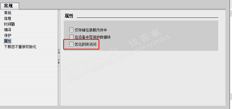

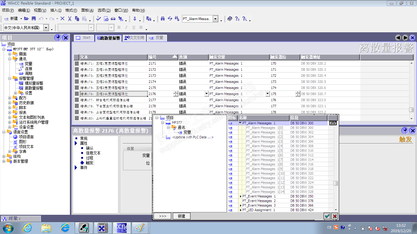

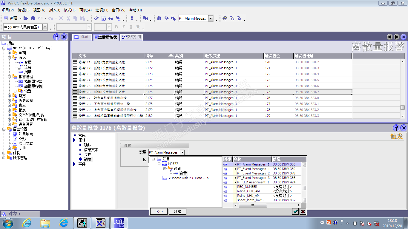

1、DB50.DBX320.7无法交叉参考,原因DB块取消了优化的块访问,这是上位机需要的寻址方式
2、应该不是关联到DB50.DBW300,这个另一个WORD(16位)的地址,也有相关的报警信息关联。

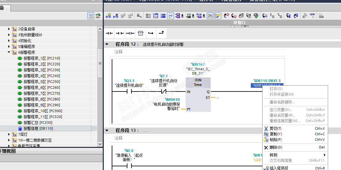

3、怎么查找DB50.DBX320.7,如果程序有规范化的,在报警程序段查找,应该是一条报警一句程序
图片是具体例子,取消了优化的块访问的情况
