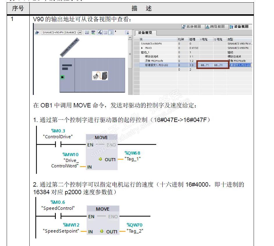

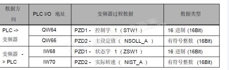

Q地址是PLC到变频器的地址,如果你设置了扭矩 那么QW22就是你设定的扭矩值
