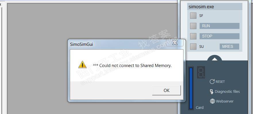

1、检查PG/PC接口设置是否正确,DEVICE ->Siemens SIMOSIM Virtual Ethernet Adapter.TCPIP.1;
2、检查虚拟控制器节点是否选择正确;
3、确保没有连接激活的硬件。
参考SCOUT手册Using SIMOSIM https://support.industry.siemens.com/cs/document/109767593/simotion-scout?dti=0&lc=en-CN
