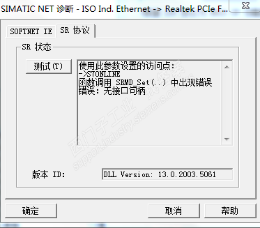

应该是卸载360造成的
可以修复一下STEP 7-MicroWIN SMART
