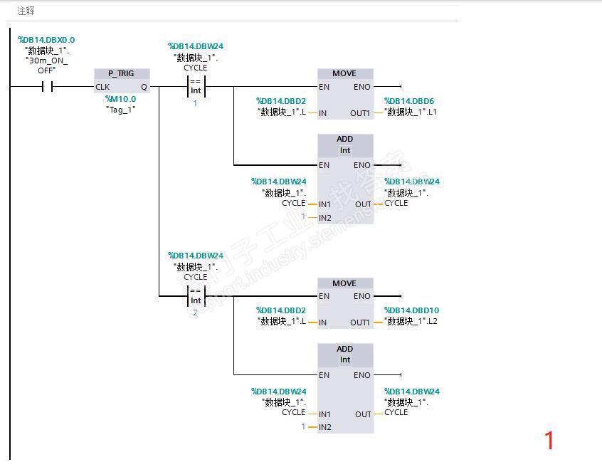

1.“条件"CYCLE == int 1/2/3"这个是什么来的”
这个是循环周期,再初始化(即cycle=1)之后,就在周期2与周期3之间循环

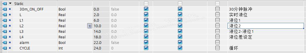

2.关于MOVE这里,是这样的,再周期EN为0或者不为0是由前面的条件决定的,这个程序的思路就是再开始时会连续的将9点10点的值放到L1与L2中,然后在周期三比较,比较结束后将10点的值前移到L1,然后进入周期2等待,11点时再将实时值放到L2继续比较,这样就会一直循环下去。
