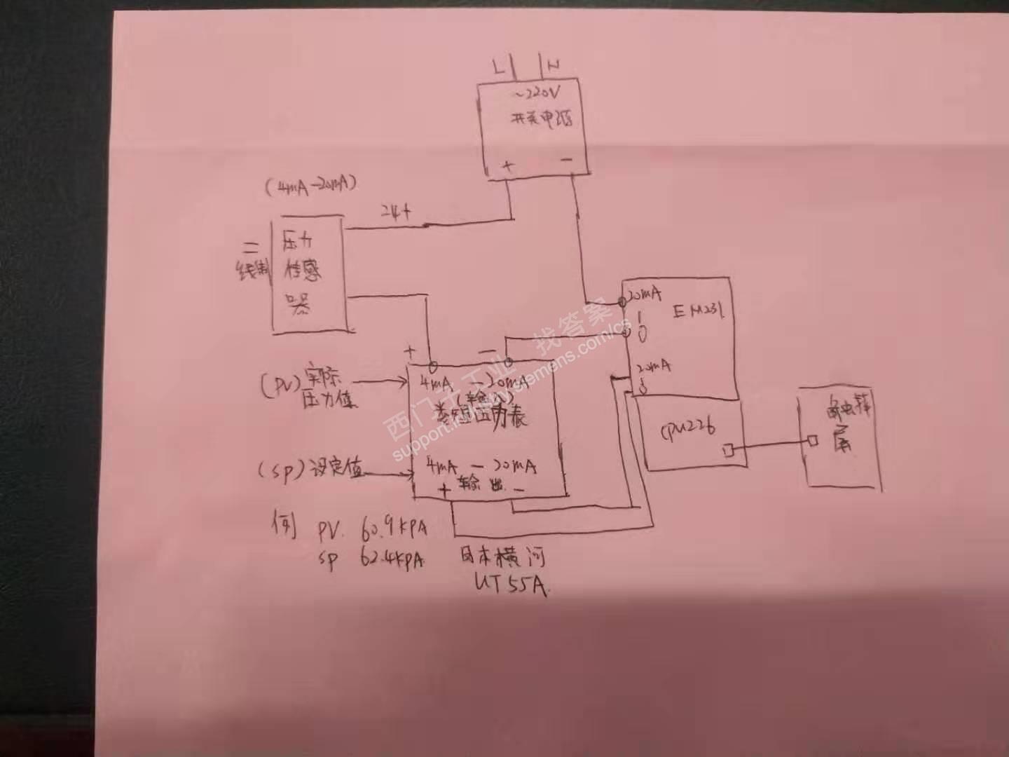

原理上是对的。
实际应用会不会有问题?不确定点在于压力传感器的最大允许输出负荷电阻、压力表输入电阻以及EM231的输入电阻(已知250欧姆)。
如果压力表输入电阻加上EM231的输入电阻(已知250欧姆)的电阻。超过压力传感器的最大允许输出负荷电阻,那就测量不准确,没有精度可言。 如果压力表输入电阻加上EM231的输入电阻不大于压力传感器的最大允许输出负荷电阻,那是可行的。
正规产品的电流输出通道最大允许输出负荷电阻是500欧姆,正规产品的电流输入通道的电阻是250欧姆,不过也有例外。 请以实际使用器件核实。
