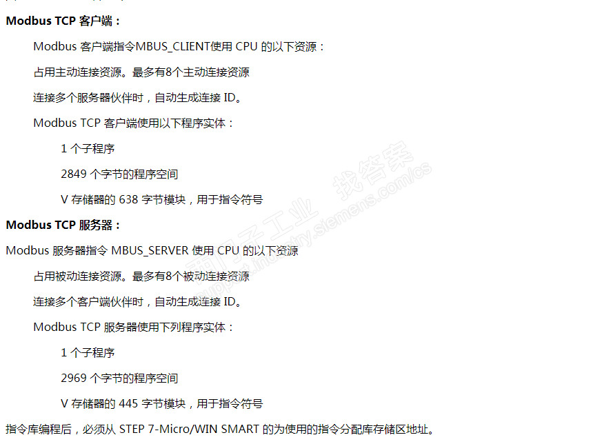

可以,1号PLC先组态为主站通讯,2号PLC组态为从站通讯。然后在将2号组态PLC为主站,1号主站组态从站。你这样组态是测试用的话,没什么问题,但是你实际项目上,只要一个主站和一个从站就可以实现2个PLC互相通讯交换数据。
应为一个PLC可以支持8个主动连接,同时也支持8个被动连接。

补充问题回答:
截图上面说了,一个PLC既可以同时做8个主站去访问8个从站,也同时做8个从站,被另外8个主站同时来访问。做Modbus TCP可以同时支持8主站和从站,这是官方说明上介绍。你补充问他上说不可以,是你程序组态不对,才会出现这样的情况。我以前就做个一个PLC做主站同时也做从站是可以通讯。你去参考上面MOdbus TCP 通讯链接。
