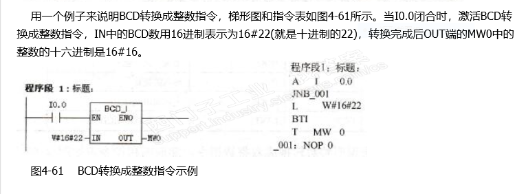

BCD通俗的说,每4位代表一个数,即0-1-2-3表示个位,4-5-6-7表示十位,如此等等。
所以 IN中的BCD数用16进制表示为16#22用的BCD表示的话就是22,即0010(0-3位)就是2,0010(4-7位)就是2.
转换完成后OUT端的MW0中的整数的十六进制是16#16,如果用二进制表示2#0001 0110,换算成十进制就是22(2+4+16=22),即十六进制16#16=二进制2#0001 0110=十进制22.
