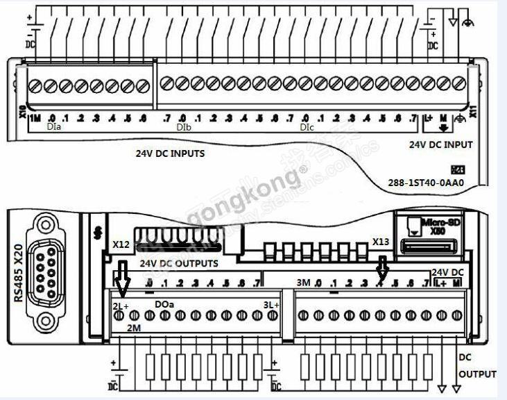

samrt st型号脉冲输出是源型pnp(Q0.0输出是正),b2如果使用外部电源的话,35应该接24v负。请看图
