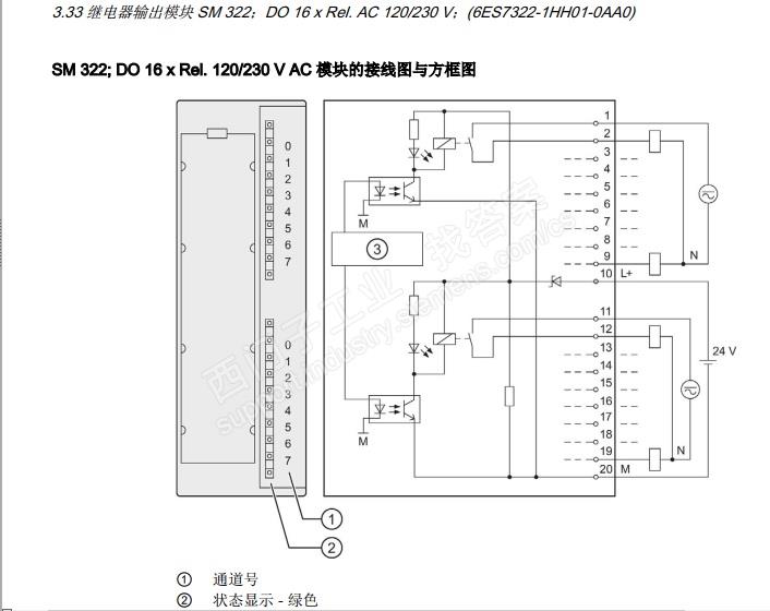

1、你应将订货号发出来,订货号就在那个盖板上,从现盖子内部的接线图来看,模块应是6ES7322-1HH01-0AA0;首先该模块是继电器输出的,输出通道内部是干接点;
2、10 号端子、20号端子是给模块供电的,10 号端子必接 DC24V+,20 号端子必须接 DC0V。
3、我想问下1L1和2L1,在这模块表达是什么意思。
该模块输出分两组,而且两组之间是隔离的,通道之间也是隔离的。
其中:
端子1、2、3、4、5、6、7、8、9 是一组输出,1#端子1L1 是其公共端;
端子11、12、13、14、15、16、17、18、19是一组输出,11#端子2L1是其公共端;
4、接线不能说不正确,这要看你输出驱动的负载的公共端是怎么接的。
比如驱动的是 DC24V 中间继电器线圈:
当 1L1 接 DC24V+时,模块输出端子接到外部中继线圈的A1端子,线圈另一端 A2 就要接到 DC0V,这一组的8个点都要这样接。
当 2L1 接 DC0V时,模块输出端子接到外部中继线圈的A1端子,线圈另一端 A2 就要接到 DC24V+
所以这样接只要外部接线正确也是可以工作的,但造成接线规范不统一,容易混,为以后点检、维护是不是也增加了困难。
最后按统一的规范接。
5、可参考模块数据手册中的接线图及技术数据说明,接线如图
