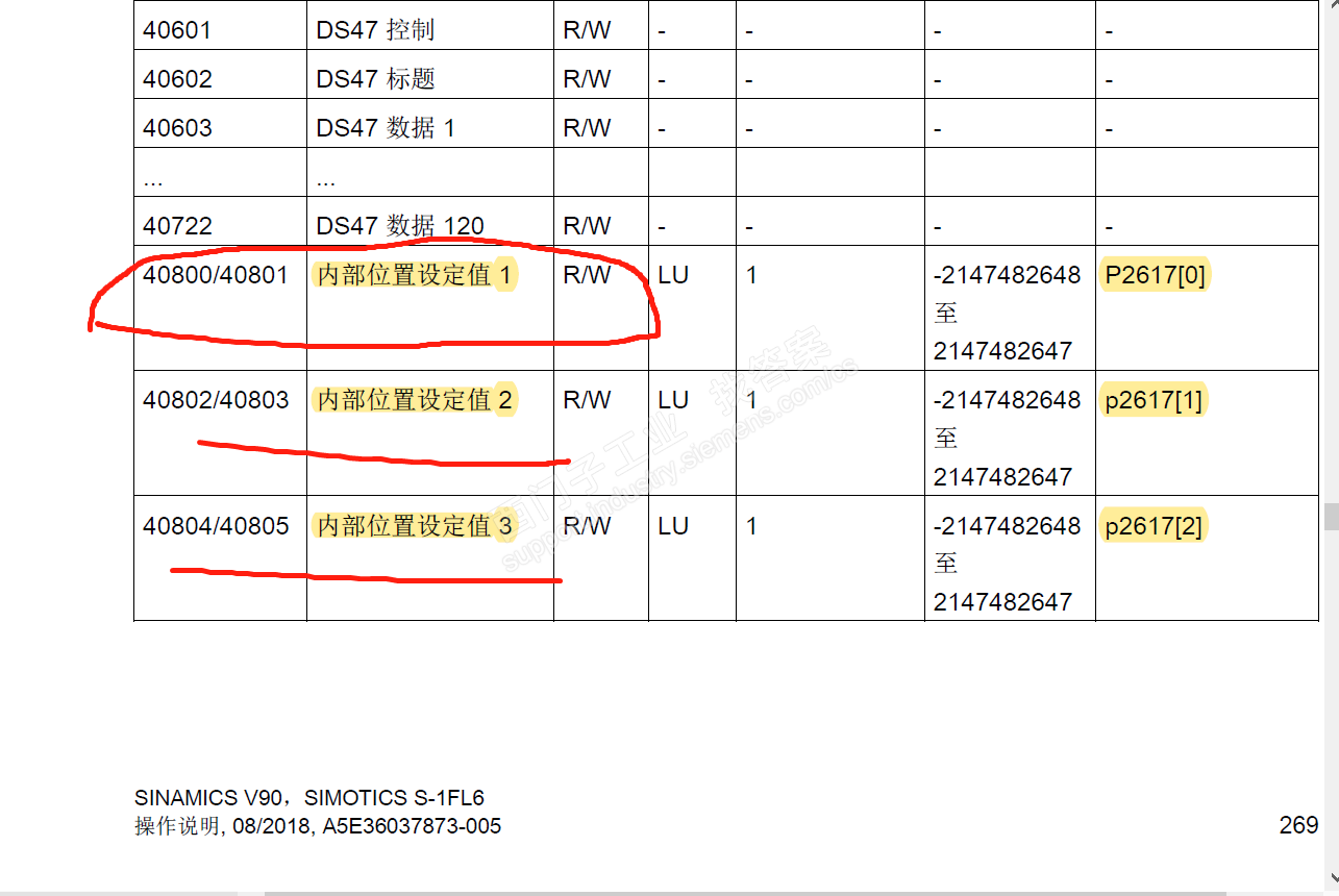

问题理解:原本是通过不同的数字量切换来实现走不同的位置
1.V90 PTI版本支持Modbus通讯控制,即支持接收通过Modbus发送的控制控制指令和位置给定速度给定和加速度给定,所以如你所说,你想走8个位置,那你可以通过在PLC中处理逻辑,依次发出8个位置给定即可。不需要再去通过数字量的选择,去触发位置。
2.控制源的意思是为1的话,即PLC传送控制和设定位置。为2的话PLC不去控制,可能是读取实际数值来用...
详细见下面链接
http://www.ad.siemens.com.cn/productportal/prods/sinamics%20v90/07_pulsecontrol.html
