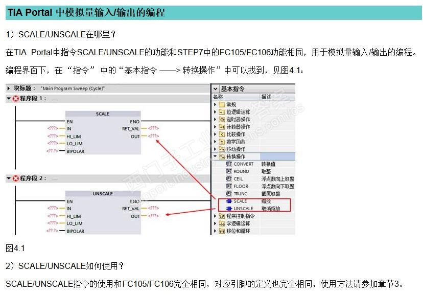

编程界面下,在 “指令” 中的“基本指令 ——> 转换操作”中可以找到。

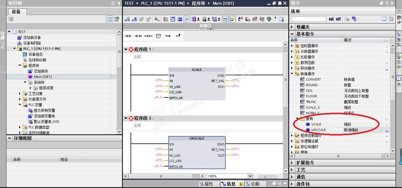

我用的是 TIA V15.1 版,在转换操作下还有一个“原有”分项,不知道你用的是哪个版本。
链接中最下面,有该指令在 TIA 中的指令树中的查找方法
http://www.ad.siemens.com.cn/productportal/prods/published/Mod/Mod_3.1/Mod_3.1.html
S7-1500 模拟量
http://www.ad.siemens.com.cn/productportal/prods/1500published/1500list/mod_list3.html
1500处理模拟量和1200是一样的
