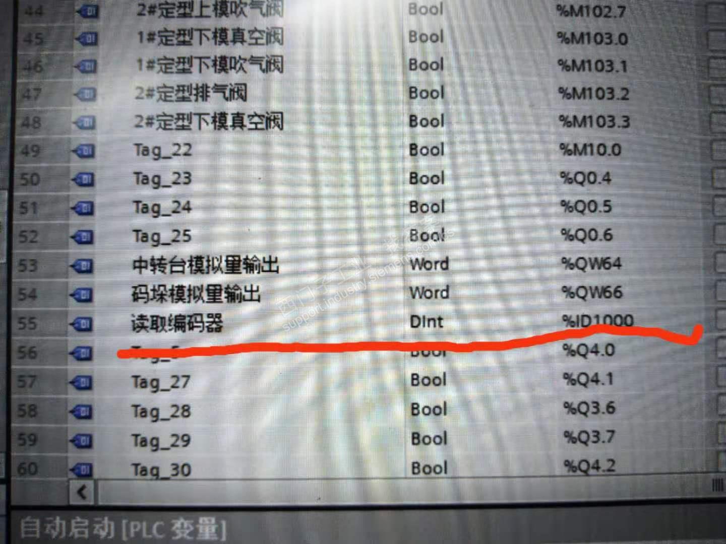

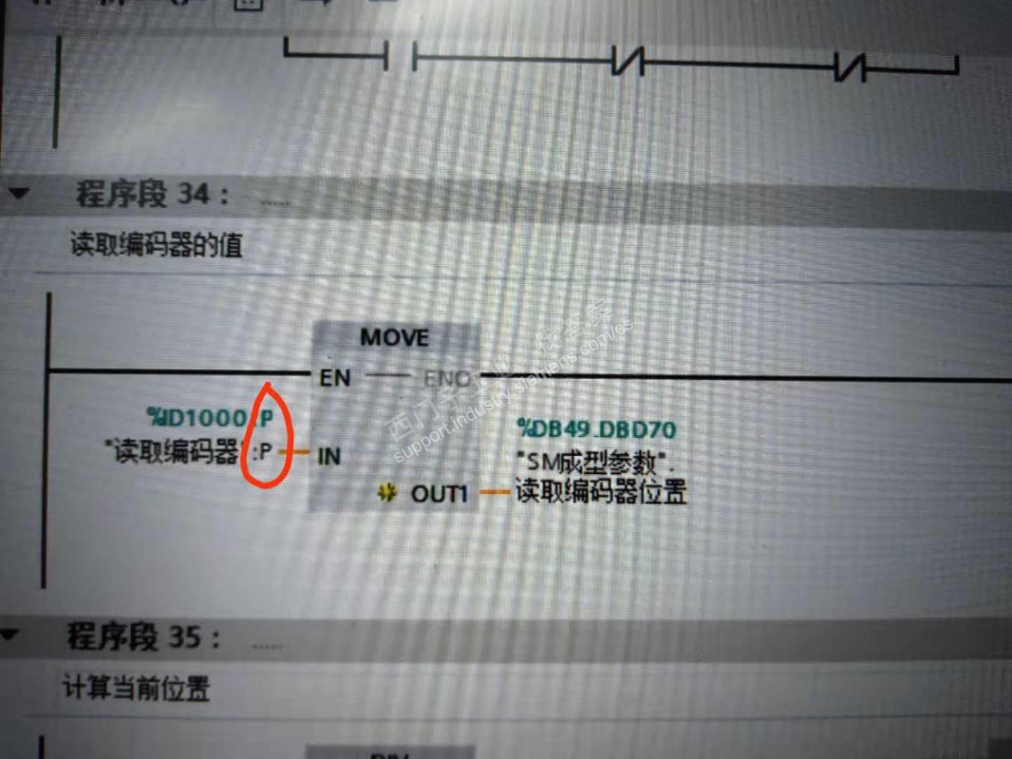

在组态中定的高速计数存储地址后面加上 ":p"
比如 HSC1,在组态时存储的默认地址是 1000,则代表存储地址是 ID1000,用时后面加上 ":p"

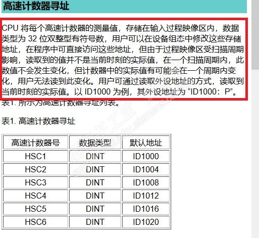

CPU 将每个高速计数器的测量值,存储在输入过程映像区内,数据类型为 32 位双整型有符号数,用户可以在设备组态中修改这些存储地址,在程序中可直接访问这些地址,但由于过程映像区受扫描周期影响,读取到的值并不是当前时刻的实际值,在一个扫描周期内,此数值不会发生变化,但计数器中的实际值有可能会在一个周期内变化,用户无法读到此变化。用户可通过读取外设地址的方式,读取到当前时刻的实际值。以 ID1000 为例,其外设地址为 “ID1000:P”
如图
参考资料,链接最上面的----高速计数器寻址
http://www.ad.siemens.com.cn/productportal/Prods/S7-1200_PLC_EASY_PLUS/10-Technology/01-HSC/03-Program.html
更多内容参考
http://www.ad.siemens.com.cn/productportal/Prods/S7-1200_PLC_EASY_PLUS/SmartSMS/012.html
