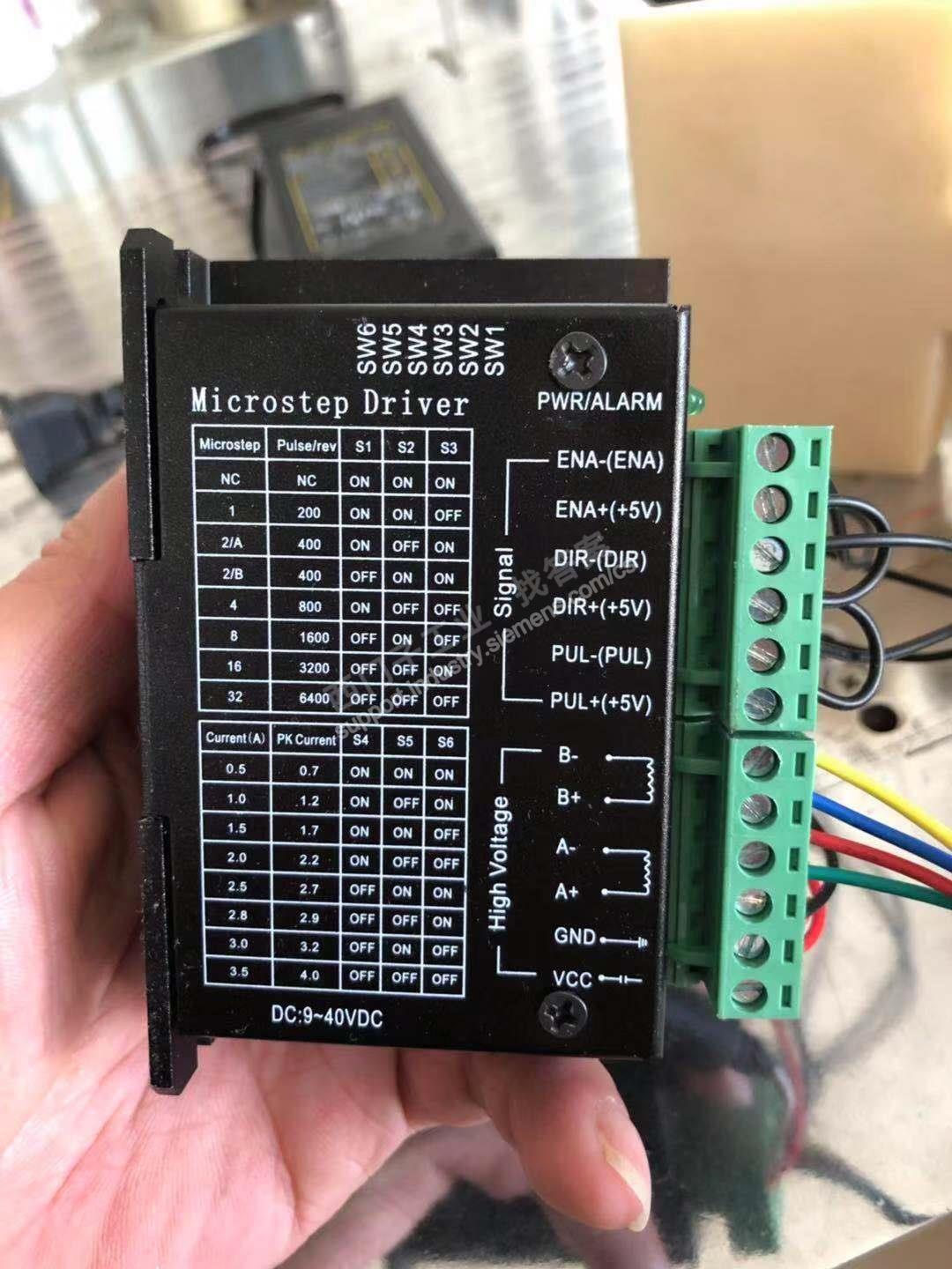

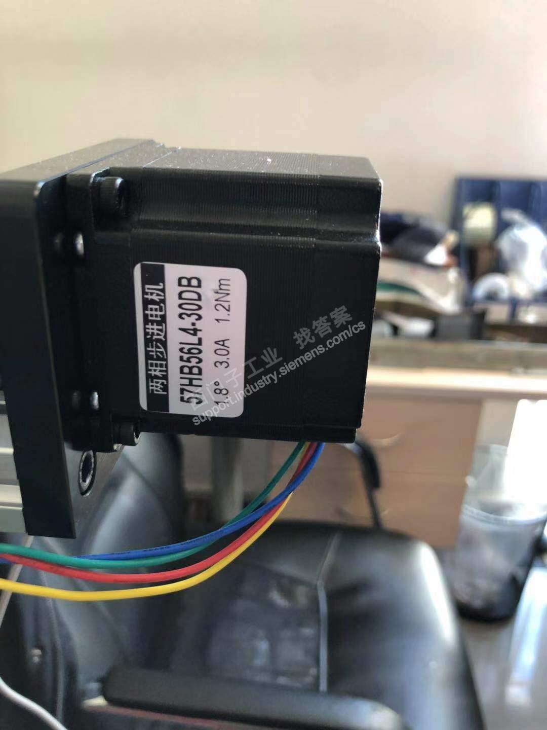

300PLC挂几个1200PLC,1200PLC便宜。1200PLC高速脉冲输出控制步进电机。另外5V的输入,您问一下步进电机控制器厂家,是不是可以串联电阻实现降压。我们用的可以串联1.5KΩ电阻降压。PLC默认输出24V脉冲。
