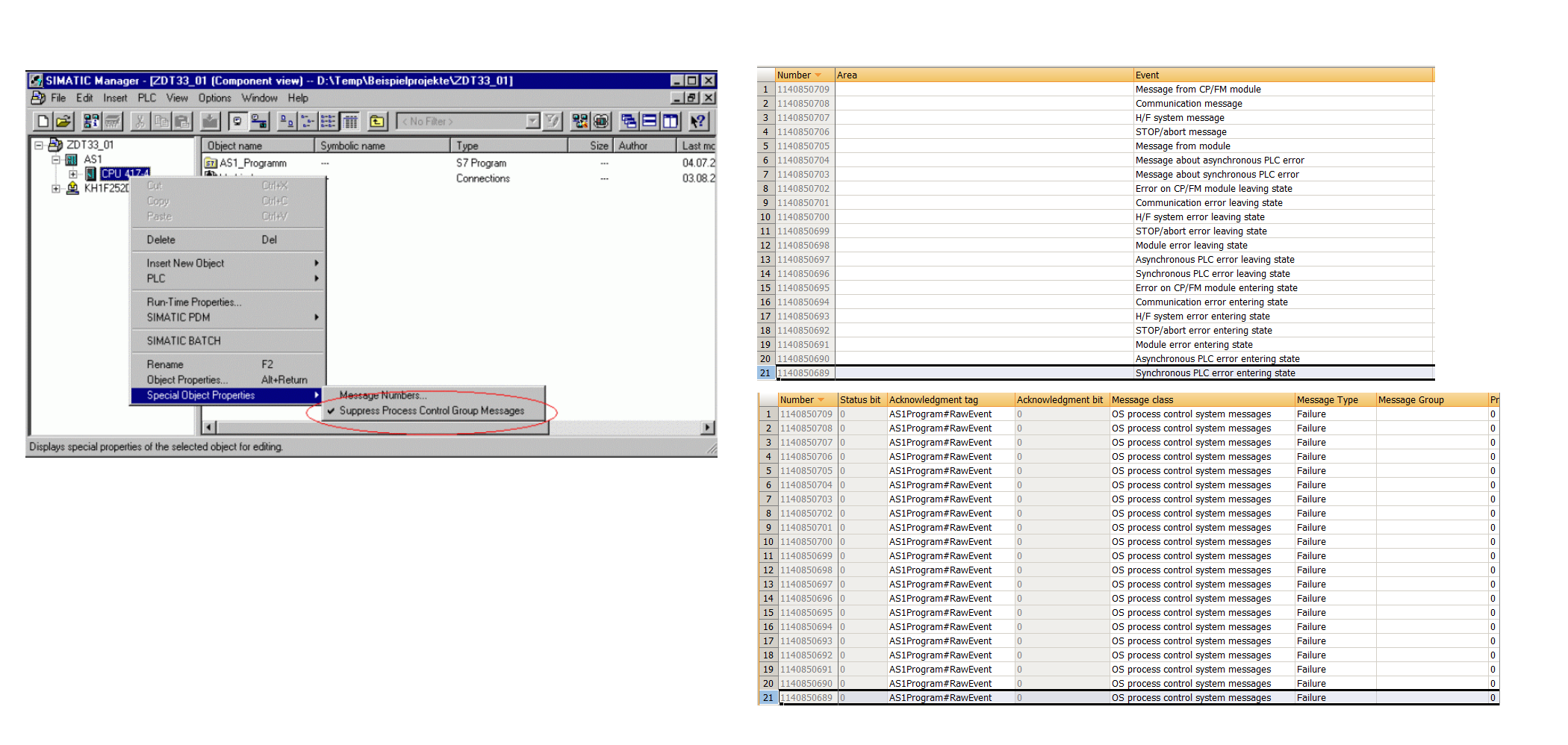

以上消息是PCS 7 V5.2的早期版本中使用的消息,在PCS 7之后版本中,诊断组件中已经包含以上消息,可通过勾选Suppress Process Control Group Messages来禁止该类型消息,步骤如下,或参考附件截图设置
按下述步骤停止激活。
通用过程:
1. 在Simatic Manager 中选择CPU。
2. 通过鼠标右键打开上下文菜单。
3.选择“Special Object Properties”- “Suppress Process Control Group Messages”并激活
