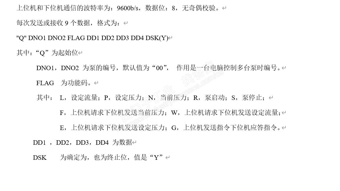

必须要轮循的,不同的请求命令就是一个请求帧,先统计有多少个,然后轮循。可以参考《ASCII 协议的多站点轮询(CP341,RS485) 》
http://www.ad.siemens.com.cn/productportal/prods/published/Comm/Comm_15.13/Comm_15.13.html
上一个提问的回答其实是有这个链接的,具体做的过程中的注意事项还是可以参考那个帖的。帖链接
http://www.ad.siemens.com.cn/service/answer/solution.aspx?Q_ID=230595&cid=1029
