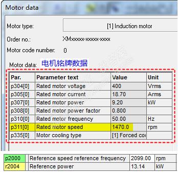

我看到我们设备上S120参数中电机参考速度、参考功率与电机实际铭牌数据都不一样,这是为什么?我一直以为是一样的呢,今天才看到原来差好多,P2000 和 r2004 是怎么来的呢?P2000是要自行设置吗?

P2000是参考值,可以自己先假设一个值的。需要在额定值的2倍以内
P2000等参数为参考值的设置,这些参数往往用于模拟量的输出,通讯数据交互等标定来用,因为电机的额定数据是基于电机自身的,但在实际应用中肯定会过流,超速,所以参考的参数是可以自己设置的,默认也会比额定的值要大。
以P2000为例设置参考转速和参考频率。
所有以 % 为单位的频率或转速都是相对于这两个值。
也就是说,参考值相当于 100 % 或 4000 hex (字)或 4000 0000 hex (双字)。
举例 1:
将一个模拟输入的信号 (比如 r4055[0])连接到转速设定值 (比如 p1070[0])。则当前百分比形式的输入值通过
参考转速 (p2000)周期性的被换算成绝对的转速设定值。
举例 2:
将 PROFIBUS 总线的设定值 (r2050[1]) 连接到转速设定值 ( 比如 p1070[0])。则当前的输入值通过预先给定的标准
值 4000 hex 被周期性的转换成百分数。再通过参考转速(p2000)将该百分值换算成绝对的转速设定值。
额定参数和参考参数用途不一样的,所以也可能数据也是不一样的。额定参数是表示了当前电机可以稳定持续运行的参数。是电机性能的体现。
参数参数,就是用于驱动器自身与上位控制器进行数据交互标定使用的,可以自行手动调整,一般驱动器也会根据电机类型及驱动器自身参数自动设定一个,比如参考转速,如果是4极三相异步电机,一般是1500等。
