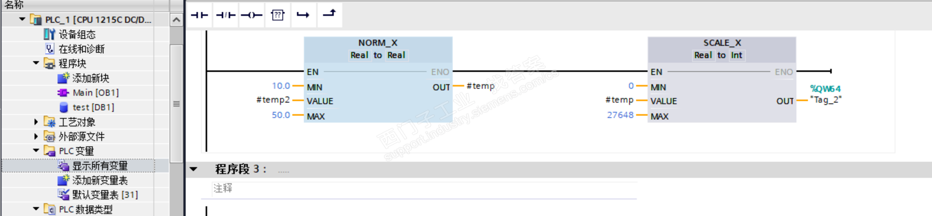

是在程序接口处定义的,指令树中没有。如果类型是 TEMP 要先赋值后引用。
http://www.ad.siemens.com.cn/productportal/prods/s7-1200_plc_easy_plus/07-Program/02-basic/03-Block/01-FC.html
OB、FC、FB,都有接口定义,
如图是OB的,只是图中的变量还没有先赋值,只是示例而已。
