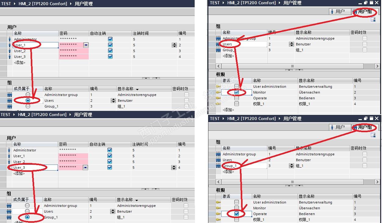

当用户建好,用户分组时,先在右上角选项卡上选,选中“用户”选项卡,然后选定一个用户,再在下面的组中分配一个组。
设置组权限时,先在右上角选项卡上选,选中“用户组”选项卡,然后选定一个组,再在下面的权限表中分配其权限,权限可以多选。

操作如图:
