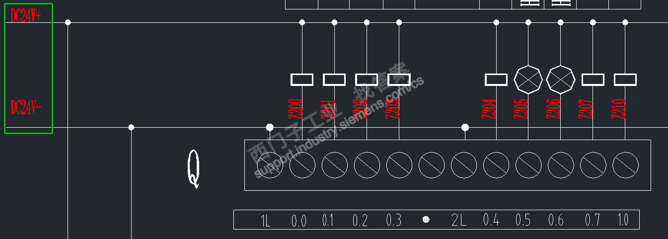

1L 2L输入什么
Q就输出什么
继电器输出点接直流电源时,公共端接正或负都可以。
