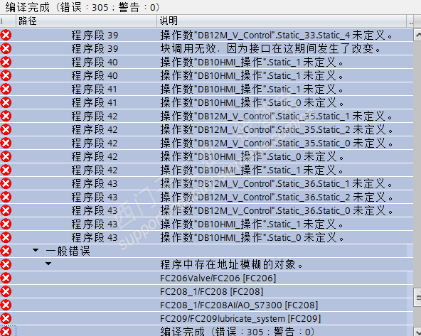

按理说V14打不开V12的程序,需要先升级V13或V13 SP1后才能用V14打开。具体的错误会有说明的,DB地址没有了可能是块被优化了,可以属性里面取消优化,然后整体重新编译软硬件后再看看还有什么报错,或者上传个图片看一下。
