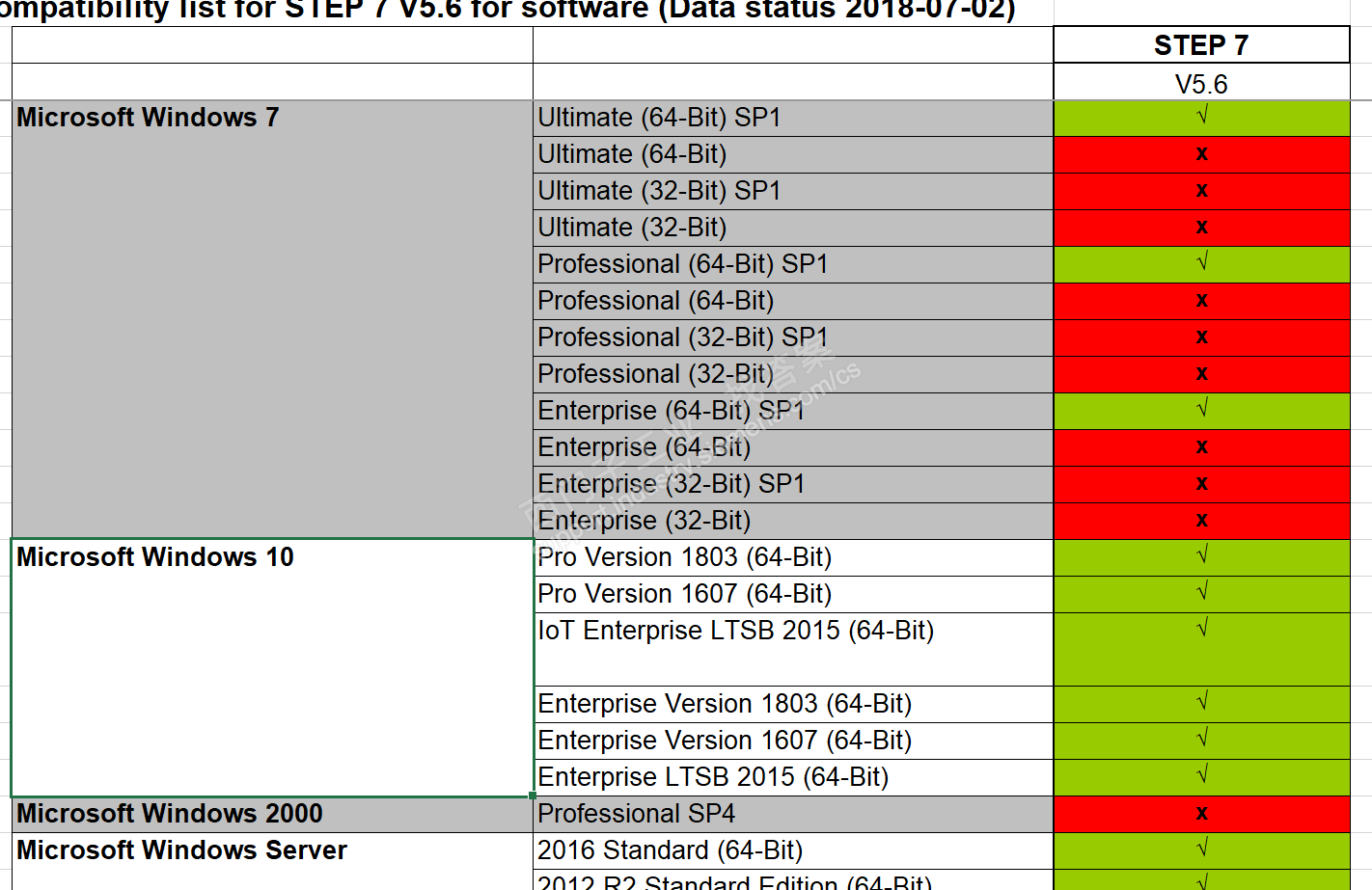

1、系统建议换成WIN10专业版,官方和教育版没有说兼容呢,兼容性看附图
2、安装包的目录不要有中文和特殊字符
这是他的兼容性
如图
