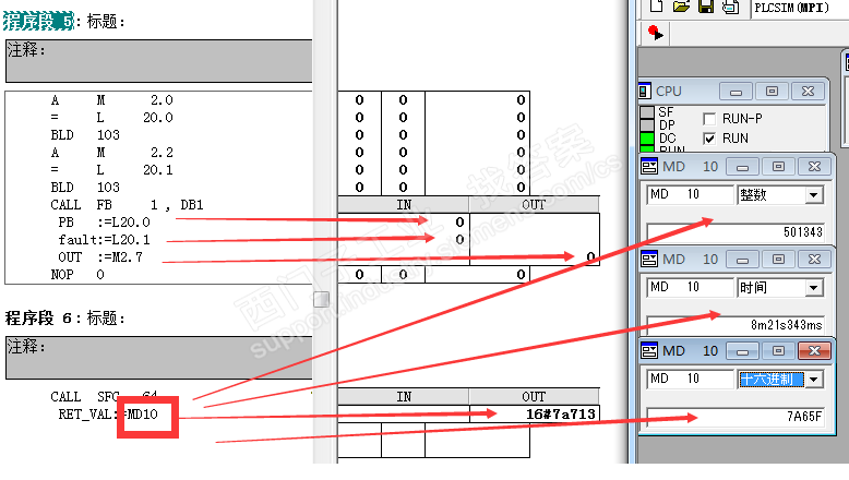

IN代表调用子程序的输入接口,
OUT代表调用子程序的输出接口。
你调用的SFC64,功能是读PLC运行时间。因此没有输入接口,下面就是空白。
有一个输出接口,数据类型是TIME。因此就可以看到OUT下面只有一个值。
TIME类型,是一个4字节的双整数。它的数值就是以毫秒为单位的PLC运行时间。而你的监控状态是以16进制显示的,所有就有点乱码的节奏了。
你把数据调到变量表里监控就可以看到它的真面目了。
