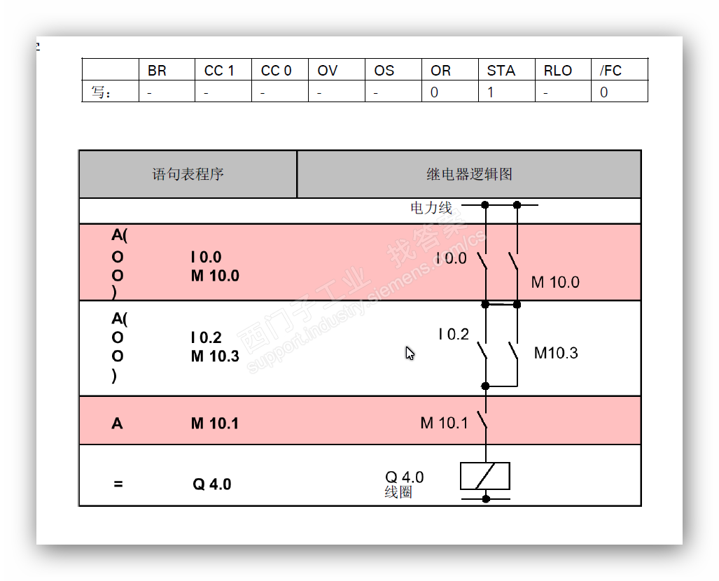

我觉得一样,根据下图分析是这样的,A()是在一个地方,第一条先是经过I0.0允许然后并上0.1 0.2 0.3,第二条也是一样的意思,原因就在这个A()如果不加这个就会不一样了。
